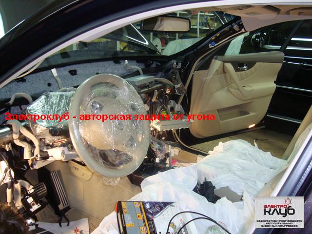

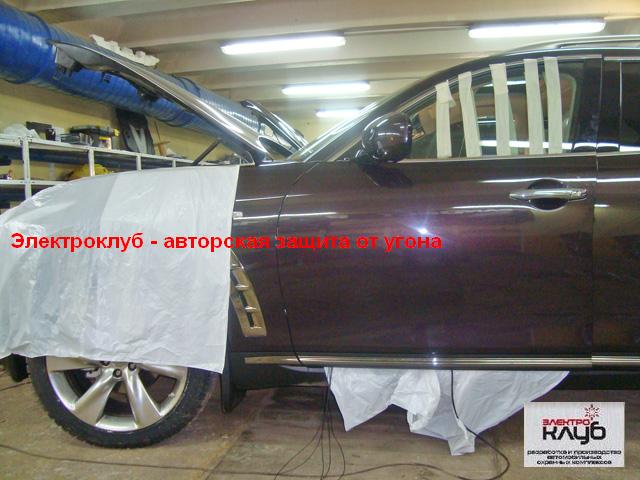

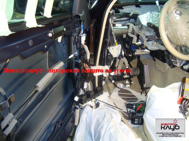

Infiniti FX 35. Авторская защита от угона Защита от угона Infiniti FX 35. Противоугонные системы Электроблок.Установка нестандартного авторского противоугонного комплекса Электроблок. Уровень 3 На автомобиле Infiniti FX 35 выполнены следующие работы: Установлен авторский нестандартный противоугонный комплекс Электроблок. Уровень 3, включающий шесть независимых противоугонных контура: 1. Система оповещения - автосигнализация Pandora DXL 3000 2. Секретка Электроблок, с кодонаборной авторизацией с помощью штатных кнопок 3. Иммобилайзер Электроблок, два блока управления, два независимых контура охраны, один из которых включает управление блокираторами капота сейфового типа, 8 блокирующих реле. Алгоритм с двойным опросом и авторизацией a) Метка с двух-уровневым опросом, 2.4 гГц. b) Активный Анти-хайджек c) Индивидуальная секретка d) Два доработанных капотных блокиратора Fortress Lock с антиспильной защитой и удаленными резервными тросиками e) Система аварийного резервного питания 4. Доработка штатных охранных системЭлектронная и механическая (сейф) защита ЭБУЗащита диагностического разъема 5. Пакет - Защита периметраБлокираторы дверейБронирование, укрепление стекол пленкой Llumar 100 мкр 6. GSM пакетGSM-модульGPS-модульРезервное питание 7. Нестандартные системы оповещенияИндивидуальный ревун, две сирены, нестандартные системы оповещения под капотом и торпедо И другие противоугонные устройства и средства с установкой, способных обеспечить комплексную защиту автомобиля от угона, с учетом конструктивных особенностей автомобиля Infiniti FX 35 Защита от угона Infiniti FX 35. Противоугонные системы Электроблок. Защита от угона Infiniti FX 35. Противоугонные системы Электроблок. Защита от угона Infiniti FX 35. Противоугонные системы Электроблок. Установка блокираторов дверей Защита от угона Infiniti FX 35. Противоугонные системы Электроблок. Установка блокираторов дверей Защита от угона Infiniti FX 35. Противоугонные системы Электроблок. Установка блоков управленияЗащита от угона Infiniti FX 35. Противоугонные системы Электроблок. Установка блокираторов капота типа "сейф" Защита от угона Infiniti FX 35. Противоугонные системы Электроблок. Установка блокираторов капота типа "сейф" Защита от угона Infiniti FX 35. Противоугонные системы Электроблок. Пакет -защита периметра, установка дверных блокираторов, контроль состояния, открыт-закрыт Защита от угона Infiniti FX 35. Противоугонные системы Электроблок. ООО "Электроклуб - авторская защита от угона", Москва 2010Установка индивидуальных противоугонных комплексовПротивоугонные системы ЭлектроблокАвтомобильные видеорегистраторы и видеонаблюдение
