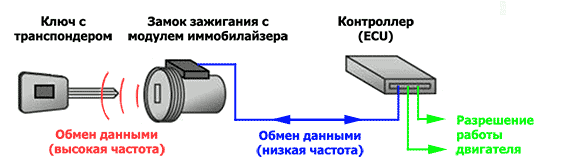

Разобраться в том, почему это так, поможет следующий рисунок. Обычно, при включении зажигания, иммобилайзер через кольцевую антенну, намотанную вокруг замка зажигания на достаточно высокой частоте запрашивает данные от чипа. Если чип опознан правильно, начинается диалог между иммобилайзером и контроллером. Он происходит на низкой частоте. Если обмен данными завершился успешно, работа двигателя разрешена. Чаще всего до выключения зажигания чип больше опрашиваться не будет.
Некоторые особенности:
·         каждому автомобилю соответствует свой тип транспондера (чип от Мазды не подходит к Опелю, и наоборот). Такие чипы называются «преднарезанными» под конкретный автомобиль;
·         разрешить запуск двигателя могут не все преднарезанные чипы, а только те, которым автомобиль был предварительно обучен (если заменить чип в ключе Ниссана на чип от такого же автомобиля, двигатель завести не удастся);
·         все чипы одноразовые и могут работать только с одним конкретным автомобилем. Один чип можно обучить работе с одним автомобилем любое количество раз, но с другим этот чип уже никогда не заработает;
·         обмен данными между чипом (транспондером) и иммобилайзером, равно как между иммобилайзером и контроллером, зашифрован.

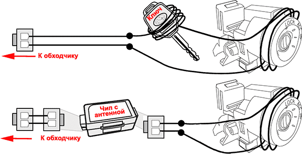

Самый очевидный и простой способ обхода прямо следует из предыдущего рисунка. Достаточно вынуть чипы из ключей, после чего один из них вклеить внутрь антенны иммобилайзера.  Чип всегда на месте, проблем с запуском нет. Очевидный минус – о штатном иммобилайзере как о дополнительной защите от угона приходится забыть.
Однако сама идея небесполезна. По такой классической схеме реализуются почти все дистанционные запуски. Усовершенствование состоит в том, что чип закрепляют не в кольцевой антенне, а прячут вглубь автомобиля. Сигнал запроса иммобилайзера и ответ чипа на запрос транслируются туда - обратно с помощью двух дополнительных  кольцевых антенн: одна из них расположена рядом со штатной, другая обвивает тело спрятанного ключа с чипом внутри. Если установщик не ленив, он постарается всунуть в обходчик только сам чип, а болванку ключа вернёт хозяину.

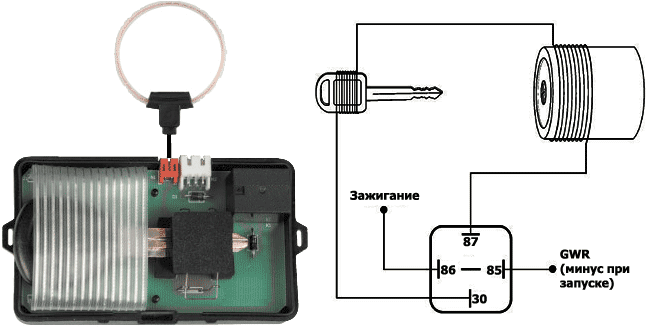

Обходчик Fortin
Ключ прячут в аккуратной коробочке, к которой подключаются питание и антенна.  Коробочка устроена просто: реле соединяет между собой 2 антенны, что обеспечивает связь между антенной иммобилайзера и чипом. Заметьте - обходчик срабатывает, когда на обмотку реле приходит одновременно 2 сигнала:
·         включение зажигания;
·         сигнал управления (GWR, ground while running).
Под условным «зажиганием» может пониматься как само зажигание, так и появление сигнала ACC или сигнала наличия ключа – в зависимости от того, к какому событию привязан опрос чипа штатным иммобилайзером.

Вернемся ко второму рисунку. Классический обходчик работал на высокой частоте, в нужный момент транслируя сигнал от запрятанного чипа. Однако есть еще одна линия связи, в которую можно подать посторонний сигнал. Это линия иммобилайзер – контроллер. Если разгадать протокол обмена, останется подать нужный сигнал в нужное время. Тогда идеальная схема будет приблизительно такой...

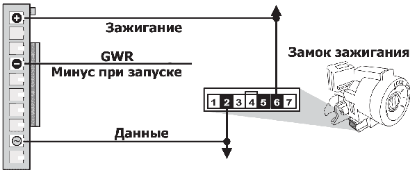

Схема сильно напоминает предыдущую. Обходчик срабатывает при включенном зажигании после появления сигнала GWR. В этот момент он самостоятельно обменивается данными с автомобилем, разрешая запуск двигателя. Правда, красиво?!
Никаких чипов, никаких катушек и реле, только три провода. На всех преимуществах нет смысла останавливаться. Отметим основные:
·         все ключи с чипами остаются на руках у хозяина;
·         дистанционный запуск не привязан к нестабильному высокочастотному каналу, поэтому безупречно работает при любой температуре.
А теперь самое интересное: на рисунке приведена схема подключения обходчика к замку зажигания автомобиля Honda.  Для упрощения не указано только подключение питания («масса» и «+12 Вольт»).

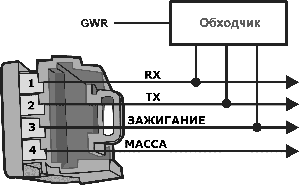

Подключение
Выше уже была приведена схема подключения обходчика к автомобилю Honda. Она является уникальной по простоте.

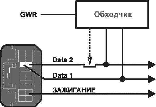

Стандартное подключение. Гораздо чаще встречаются автомобили, в которых обмен данных между контроллером и иммобилайзером производится по двум линиям. Так выглядит замок зажигания в этом случае:
Системы Fortin  Подключение обходчика производится к линиям приема/передачи RX/TX. Разумеется, обходчик должен получать сигнал о включении зажигания. Итого, три подключения к замку зажигания, один сигнал GWR  и два питания – всего 6 проводов.
По такой схеме подключают обходчики к автомобилям Ford и многим другим. Впрочем, иногда на проводе зажигания можно сэкономить. Обычно это касается автомобилей, в которых опрос чипа происходит в момент всовывания ключа, а подключение производится к линиям IMO/IMI (Data1/Data2).

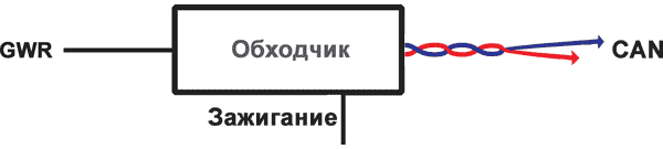

Подключение к линии CAN.По другой схеме работают обходчики в автомобилях Mitsubishi. В них обход производится не подключением к замку зажигания, а к шине CAN:
